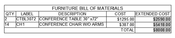

Ha a kiemelt attribútumértékekkel kitölti egy táblázat celláit, létrehozhat egy darabjegyzéket vagy egy alaprajz ajtóinak, ablakainak és szobakiviteleinek beosztását.
Darabjegyzék, amely két tárgyalószoba irodabútorait tartalmazza

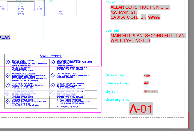

Címblokk, amely a mezőkkel rendelkező attribútumokat tartalmazza
