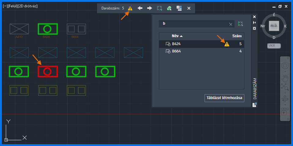

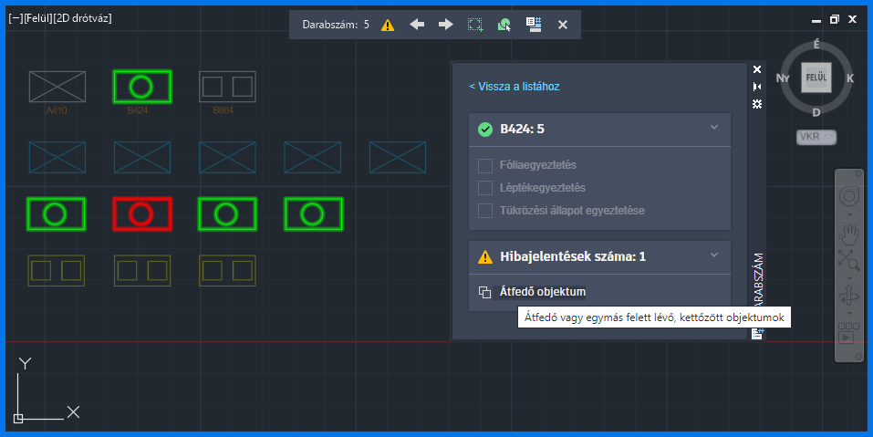

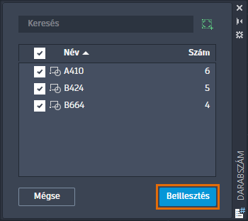

A blokk kiválasztásakor elindul egy aktív számlálás. Aktív számlálás esetén a rajzterület körül kék keret látható, és felül megjelenik a Darabszám eszköztár.

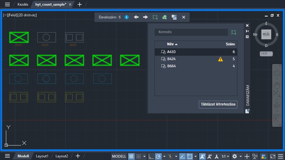

A Darabszám funkció vizuálisan jeleníti meg a számlálási eredményeket, így a megszámlált blokkok adatai könnyen megtekinthetők. A számlálás részletei tartalmazhatják a megszámlált objektum általános tulajdonságait, a felhasználó által meghatározott blokkattribútumokat és paramétereket, valamint a számlálási hibákról szóló jelentést.

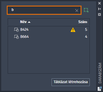

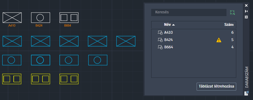

A Darabszám paletta megjeleníti a beírt karakterekkel kezdődő összes blokknevet. Ez hasznos, ha gyorsan szeretné megtalálni a keresett blokkokat és megállapítani a számukat név alapján.
A program kiemeli a B424 blokkokat. Ebben a példában egy ikon (
) jelenik meg a Darabszám palettán és a Darabszám eszköztáron. A hibásként megjelölt blokkpéldány más színnel (pirossal) van kiemelve.
ikonra a Darabszám palettán vagy eszköztáron.
Másik lehetőségként kattintson a jobb gombbal a B424 blokkra a Darabszám palettán, majd válassza A számlálás részleteinek áttekintése lehetőséget.
Az AutoCAD ráközelít arra a blokkpéldányra, amelynél hibát észlelt.

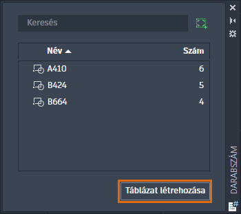

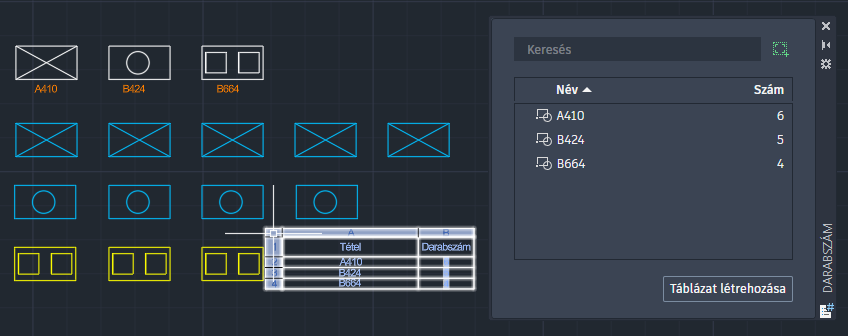

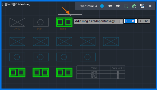

Előfordulhat, hogy a rajz átfogó áttekintésére van szükség, például tervellenőrzés végrehajtásakor vagy a tervkomponensek leltárának létrehozásakor. A Darabszám funkcióval egyszerűen listázhatja a blokkokat és a darabszámukat egy táblázatban.
Ha a blokkok tartalmaznak attribútumokat, azok értékeit is kiemelheti és összegezheti a táblázatban az Adatkiemelés funkcióval. További információ: Próbálta már? – Attribútumértékek kiemelése blokkokból.
A mező megjeleníti a kijelölt blokk aktuális darabszámát.

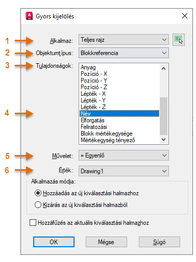

Az AutoCAD 2021 vagy korábbi verzió használata esetén a Gyors kijelölés funkció is hatékony eszköz ahhoz, hogy egyszerűbben jelölhessen ki objektumokat a rajzban. Lehetővé teszi objektumok szűrését és kijelölését a közös tulajdonságaik, például objektumtípus, szín vagy fólia alapján.
Az alábbi gyakorlatokban több olyan feladatot is bemutatunk, amelyek a Gyors kijelölés funkciót használják a blokkok megszámlálásához a rajzban.
Segédprogramok panel
Gyors kijelölés elemre. Keres
Másik megoldásként írja be a gykijelöl parancsot a parancspromptba.

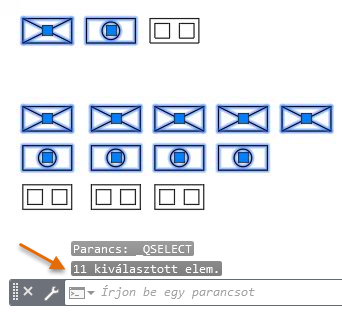

A megadott blokkokat ekkor a program kijelöli, és egy új kiválasztási halmazba foglalja, a megadott blokkok pontos száma pedig a parancsablakban látható.

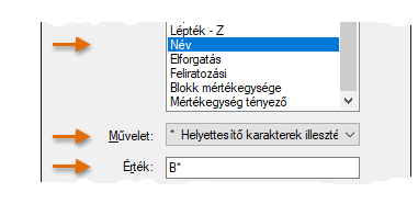

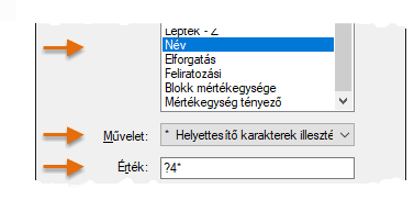

Egyes esetekben a blokkok megszámlálása általános névmintázat alapján történik. A leggyakoribb helyettesítő karakterek a kérdőjel (?), amely egyetlen karaktert, valamint a csillag (*), amely tetszőleges számú karaktert jelölhet. A B* keresőkifejezéssel megkeresheti például az összes B betűvel kezdődő nevű blokkot, a ?4* kifejezéssel pedig az összes olyan blokkot, amelynek nevében a második karakter a 4-es szám.
A program az összes B betűvel kezdődő nevű blokkot kijelöli, ahogy az alábbiakban látható.
A blokkok pontos száma ez esetben is megjelenik.
Ekkor az A410 és a B464 blokk összes példánya ki lesz jelölve, a blokkok pontos száma pedig a parancsablakban látható.

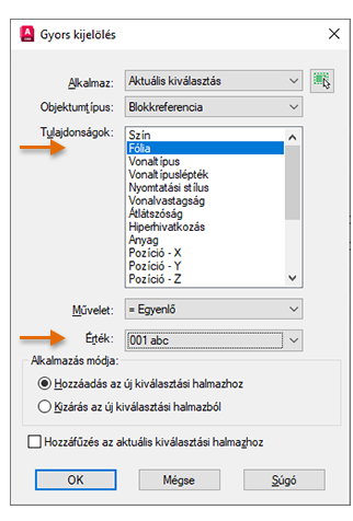

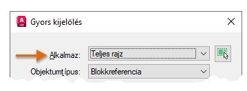

Ezen a ponton felmerülhet a kérdés, hogyan szűkíthető a kijelölés több feltétel megadásával. Hogyan lehet megszámlálni például az A410 blokk 001 abc fólián lévő példányait?
Van erre egy egyszerű megoldás!
Most a 001 abc fólián lévő összes blokk ki van jelölve. Figyelje meg, hogy az Alkalmazás mező automatikusan átvált Aktuális kiválasztás értékre, ahogy alább látható.
Ez azt jelenti, hogy a rendszer csak az aktuális kiválasztási halmazt használja majd, nem pedig a teljes rajzot.
A rendszer kijelöli az összes A410 nevű blokkot (csak ezeket) a 001 abc fólián (csak ezen). A kijelölés bármely kiválasztási halmaz esetében tovább szűkíthető a GYKIJELÖL parancs ismételt használatával.

| DARABSZÁMLISTA | Megnyitja a Darabszám palettát a megszámlált blokkok megjelenítéséhez és kezeléséhez. |
| DARABSZÁMTÁBLÁZAT | Beszúr egy táblázatot a rajzba, amely a blokkneveket és az egyes blokkok darabszámát tartalmazza. |
