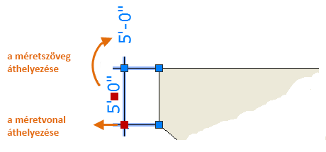

A méretek egyszerű módosításához nincs a fogóknál hatékonyabb módszer.
Ebben a példában válassza ki a méretet fogóinak megjelenítéséhez. Következő lépésként kattintson a méretszöveg fogójára, és húzza új helyre, vagy kattintson a méretvonal valamelyik végén megjelenő fogóra, és húzza a méretvonalat.
Tipp: Ha ennél bonyolultabb változtatásokat szeretne végrehajtani, gyorsabban haladhat, ha törli a méretet, majd újat hoz létre.

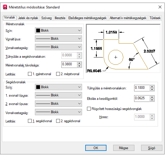

Méretstílusok
A méretstílusok segítségével vázlatolási szabványokat adhat meg és alkalmazhat. A MÉRETSTÍLUS paranccsal számos méretezési rendszerváltozót megadhat, így lényegében a méret megjelenésének és viselkedésének minden elemét vezérelheti. Minden méretstílusban mentve lesznek ezek a beállítások.
Az alapértelmezett méretstílus neve Standard (angolszász) vagy ISO-25 (metrikus). A program minden mérethez hozzárendeli ezt a stílust, amíg meg nem ad egy másik, aktuális méretstílust.
Az aktuális méretstílus neve (ami ebben az esetben Hitchhiker (Stoppos)) a Feliratozás panel legördülő listájában is megjelenik.
A Méretstílus-kezelő megnyitásához kattintson a jelzett gombra. Szinte bármilyen szabványnak megfelelő méretstílust elkészíthet, de ezek pontos meghatározására rá kell szánnia némi időt. Épp ezért érdemes minden létrehozott méretstílust menteni egy vagy több rajzsablonfájlba.
