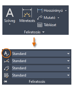

Több hasonló feliratozó szolgáltatáshoz hasonlóan a bekezdéses szövegeknek számos beállítási lehetősége van. A STÍLUS parancs segítségével mentheti ezeket a beállításokat egy szövegstílusba, majd a Feliratozás panel legördülő nyilára kattintva hozzáférhet a szövegstílusokhoz. Az aktuális szövegstílus a legördülő lista tetején jelenik meg.
Új szövegstílus létrehozásához az alábbi módon kattintson a Szövegstílus vezérlőelemre.

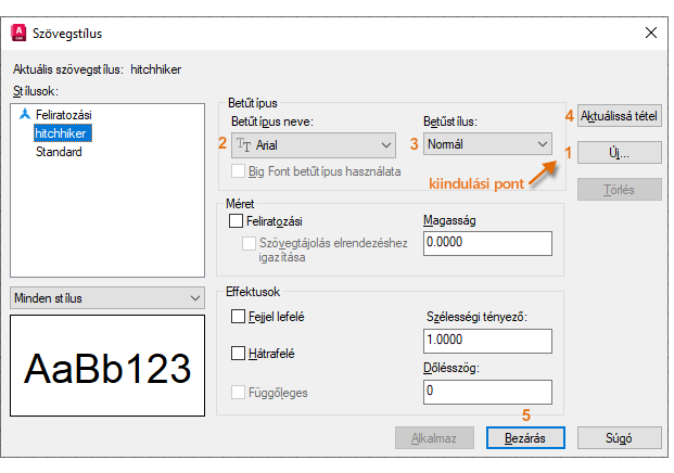

Ha új szövegstílust hoz létre, először adja meg a nevét, majd válasszon egy betűtípust és egy betűstílust. A gombokra az alábbi sorrendben kell kattintani:

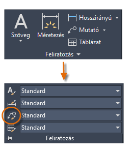

A többszörös mutató objektumok segítségével mutatóvonalas szövegek, például általános címkék, referenciacímkék, buborékok és képfeliratok hozhatók létre.
Többszörös mutató létrehozásához használja a TMUTATÓ parancsot. A Feliratozás panelen kattintson a Többszörös mutató eszközre, vagy a parancsablakban adja meg az MLD parancsot. Kövesse a parancsablakban megjelenő parancsok és beállítások útmutatásait. Kísérletezzen bátran.
Válassza ki a létrehozott többszörös mutatót, amelyet kattintással és a fogók mozgatásával módosíthat.
Ha a nyílfejek és mutatófogók fölé húzza az egérmutatót, megjelennek a fogómenük. Ezekből a menükből mutatószakaszokat vagy további mutatókat adhat hozzá.
A többszörös mutató szövegét a mutatóra való dupla kattintás után szerkesztheti.

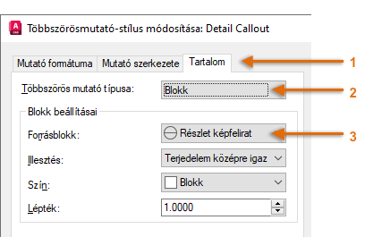

Saját többszörösmutató-stílusait létrehozhatja a Feliratok panel legördülő listájára kattintva, vagy a TMUTATÓSTÍLUS parancs a parancsablakba való beírásával.
A „részletképfelirat” stílus létrehozásához indítsa el például a TMUTATÓSTÍLUS parancsot. A Többszörös mutatók stíluskezelőjében kattintson az Új lehetőségre, majd válasszon egy beszédes nevet az új többszörösmutató-stílusnak. Kattintson a Tartalom lapra, válassza a Blokk, majd a Részlet képfelirat lehetőséget az ábrázolt módon.
