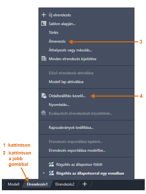

Egy elrendezés lap (1) elérésekor először kattintson a jobb gombbal a fülre (2), nevezze át (3) egy, az 1. elrendezés névnél jellemzőbb névre. Érdemes egy adott ANSI- vagy ISO-méretre utaló nevet választani.
Ezután nyissa meg az Oldalbeállítás-kezelőt (4) az elrendezés lapon megjelenő papírméret módosításához. Számos beállítási lehetőség áll itt rendelkezésre, de ezek közül csak néhányat kell módosítani. Az első lépés a lap méretének megadása.

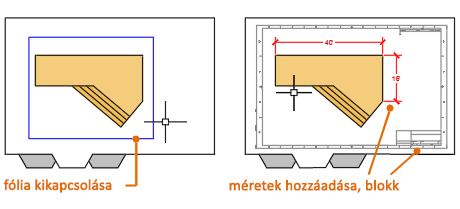

Az alábbi ábrán egy elrendezés lap kiválasztásának példája látható. Jelenleg csak két objektum van a papírtérben: a cím és a rajzhatár blokkreferenciája, és egyetlen elrendezési nézetablak, amely a modelltér egyik léptékezett nézetét jeleníti meg.
Alapértelmezés szerint kezdetben egyetlen elrendezési nézetablak található minden egyes elrendezés lapon, de lehetséges, hogy a szervezete egyéni rajzsablon- (DWT-) fájlokat használ, amelyek többféle előre definiált elrendezést, elrendezési nézetablakot és címpecsétet tartalmaznak.

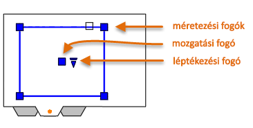

Az elrendezési nézetablakok olyan objektumok, amelyek elrendezési lapon jönnek létre a modelltér léptékezett nézetének megjelenítéséhez. Ez egy zártláncú televízióhoz hasonlít, amely a modelltér egy részét jeleníti meg. Az elrendezési nézetablakok kijelölése ugyanúgy történik, mint bármely más objektum esetében. A kijelöléskor megjelenő fogókkal átméretezheti a nézetablakot, áthelyezheti azt, illetve megadhatja az azt tartalmazó nézet léptékét.
Az elrendezési nézetablakokban számos szerkesztőparancs (például Áthelyezés, Törlés vagy Másolás) használható. Egy elrendezési nézetablak kijelölésekor a beállítási lehetőségek teljes listája a Tulajdonságok palettán érhető el.

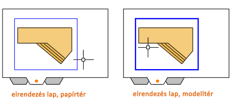

Amikor egy elrendezés lapon dolgozik, anélkül válthat a papírtér és a modelltér között, hogy vissza kellene térnie a Modell lapra. A módszer a következőképpen működik: Ahogy az ábrán látható, a modelltérbe történő belépéshez vigye a mutatót egy elrendezési nézetablakra, majd kattintson bele duplán. A papírtérbe történő visszalépéshez pedig kattintson duplán az elrendezési nézetablakon kívül. A modelltérben az elrendezési nézetablak széle vastagabbá válik.
Az elrendezési nézetablakon keresztül végzett modelltérre váltás elsődleges oka az lehet, ha el kívánja tolni a nézetet vagy kisebb változtatásokat kíván végrehajtani az objektumokon, különösen a csak az adott nézetablakban megjelenített objektumok esetében.

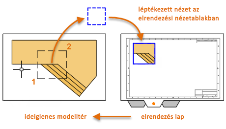

A MNÉZET (nézet létrehozása) parancs Új opciójának használatával további elrendezési nézetablakokat hozhat létre a papírtérben. Több elrendezési nézetablakkal a modelltér több különböző nézetét is megjelenítheti, azonos vagy különböző léptékben.
Ha később más léptéket kell beállítania, jelölje ki az elrendezési nézetablakot, és kattintson a háromszögű léptékfogóra. E művelet eredményeként megjelenik a kiválasztható léptékek listája.
