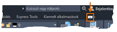

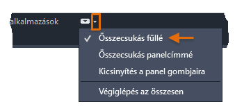

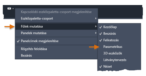

A szalag jelentős területet foglal az alkalmazás ablakában. Ahelyett, hogy teljesen kikapcsolná, számos megjelenítési mód között válthat.

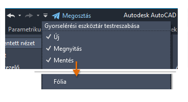

Amikor a szalag kis méretű, a Fóliák panelen kényelmetlenebb az eszközök elérése. Ehelyett a Gyorselérési eszköztárhoz adhatja a Fólia legördülő listát.

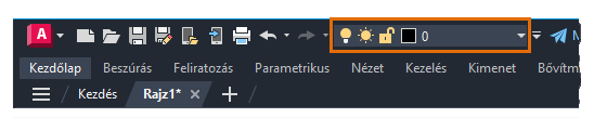

Íme az eredmény.

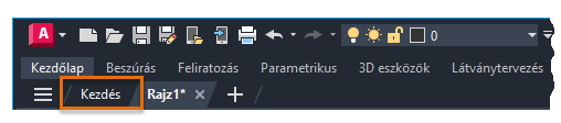

Nem mindenki használja az Indítás lapot, és ha szeretné, ki is kapcsolhatja azt.

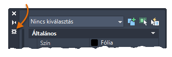

A két leggyakrabban használt paletta a Tulajdonságok és a Fóliatulajdonság-kezelő. Ha ezt a két palettát az Automatikus elrejtés lehetőséggel rögzíti, akkor nem veszíti el a rajzterület két sávját, viszont a mutatóval azonnal elérheti azokat.
A mutató paletta fölé mozgatása szükség esetén gyors, ideiglenes hozzáférést nyújt.
Figyelje meg, hogy átméretezheti a paletta szélességét, amikor megjelenik.

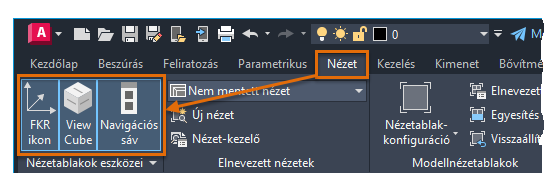

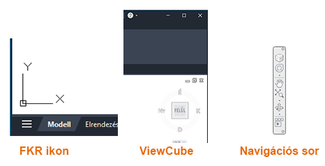

A felhasználói koordináta-rendszer bizonyos esetekben a 2D rajzokhoz is hasznos, a 3D modellezéshez azonban elengedhetetlen. Ha nem használja gyakran az FKR-t, könnyedén elrejtheti. Ugyanez igaz a ViewCube vezérlőre és a Navigációs sávra.
A nézetablak-vezérlők elsődlegesen a 3D modellezésre szolgálnak. Ha nem használja, a 2D rajzok zsúfoltságának csökkentése érdekében elrejtheti ezeket a vezérlőelemeket.
