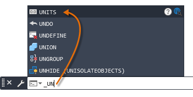

A Parancsablak
A program legfontosabb eleme a Parancsablak, amely alaphelyzetben az alkalmazásablak aljához rögzítve található. A Parancsablakban promptok, opciók és üzenetek láthatók.
A szalagok, eszköztárak és menük helyett közvetlenül a Parancsablakban is megadhat parancsokat. A régi felhasználók közül sokan ezt a módszert használják.
Amint elkezd beírni egy parancsot, a rendszer automatikusan kiegészíti. Ha több lehetőség is elérhető (mint az alábbi példánál), akkor kattintással vagy a nyíl billentyűkkel a kiválasztott opcióra lépve, majd az Enter vagy Szóköz billentyű lenyomásával választhat közülük.

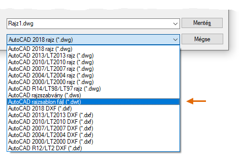

Saját rajzsablonfájl létrehozása
Minden rajzfájlt (.dwg) elmenthet rajzsablonfájlként (.dwt). Ha egy meglévő rajzsablonfájl alapján szeretne létrehozni egy újat, nyissa meg a már létező rajzsablonfájlt, módosítsa azt, majd mentse el újra egy új fájlnéven.
Ha önállóan dolgozik, munkaigényeihez igazítva létrehozhatja rajzsablonfájljait, és amint megismerkedett az egyéb szolgáltatásokkal, új beállításokat adhat hozzájuk. Létező rajzsablonfájl módosításához kattintson a Megnyitás lehetőségre, a Fájl kiválasztása párbeszédpanelen adja meg a Rajzsablont (*.dwt), majd válassza ki a rajzsablonfájlt.
Fontos: Ha vállalata már létrehozta saját rajzsablonfájljait, kérdezze meg a CAD-rendszergazdát, mielőtt módosításokat hajtana végre.
