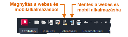

Ha úgy gondolja, hogy szüksége lesz rajzai távoli elérésére, próbálja ki a Mentés a webes és mobil alkalmazásba és Megnyitás a webes és mobil alkalmazásból parancsokat.
Ahhoz, hogy rajzaihoz távolról hozzá tudjon férni, tegye a következők egyikét:

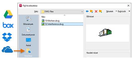

Rajzok elérése egy felhőtárhelyfiókból
Ha rendelkezik fiókkal valamelyik felhőtárhely-szolgáltatónál, hozzáadhatja azt a Helyek sávhoz az AutoCAD fájlkiválasztó párbeszédpanelein, hogy közvetlenül elérhesse a felhőtárhelyfiókban lévő rajzokat. Egyszerűen kattintson a jobb gombbal a Helyek sávon, és adja meg a navigációs parancsikon nevét és elérési útvonalát.
A Microsoft OneDrive, a Box, a Dropbox és a Google Drive navigációs parancsikonjai automatikusan megjelennek a Helyek sávon, ha rendelkezik fiókkal ezeknél a szolgáltatóknál.
