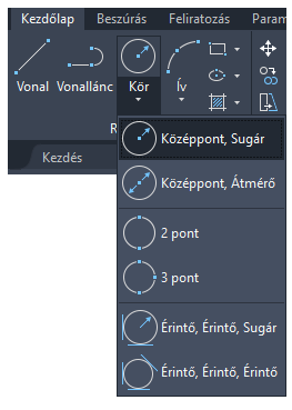

A KÖR parancs alapértelmezett beállítása szerint a középpontot és egy sugarat kell megadni.
A további körbeállítások a legördülő menüből érhetők el:
Azt is megteheti, hogy a parancsablakba beírja a KÖR kifejezést vagy csak egy K betűt, és kattintással kiválaszt egy beállítást. Így megadhat egy középpontot, vagy kattinthat az alább bemutatott módon az egyik kiemelt parancsbeállításra.

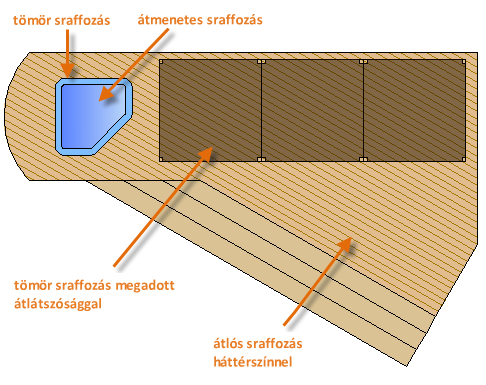

Tipp: Ha egy sraffozási mintát folytonos vagy átmenetes kitöltésűre állít be, ügyeljen arra, hogy a Sraffozás létrehozása lapon beállíthat átlátszósági szintet is, így érdekes átfedési effektusokat alakíthat ki.
Íme néhány példa a folytonos kitöltésű sraffozás használatára:

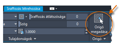

Tipp: Ha igazítania kell a mintát egy sraffozásban, ami előfordulhat például a fenti deszkázat esetén, használja az Origó megadása beállítást egy igazítási pont megadásához.

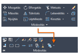

Az átfedő sraffozások, kitöltések, széles vonalláncok és szöveg objektumok esetében a MEGJREND paranccsal lehet megadni, hogy az objektumok milyen sorrendben legyenek egymás felett vagy alatt. Akkor használja ezt a parancsot, ha például azt szeretné, hogy a sárga autópálya a kék folyót keresztezze, nem pedig fordítva.
A szalag Módosítás paneljén a rajzsorrendet szabályozó számos lehetőséghez hozzáférhet. Kattintson a Módosítás panel kibontásához, majd az alábbi jelzés szerint kattintson a lefelé mutató nyílra.
A legördülő lista a kiválasztott objektumokra vonatkozó beállításokat jeleníti meg, valamint további beállításokat, amelyek adott típusú objektumokra (például szövegekre) vonatkoznak.
