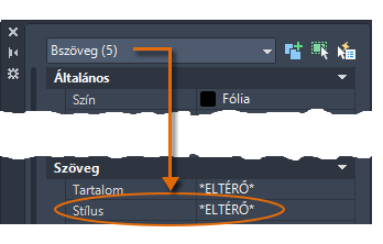

Tipp: A Tulajdonságok paletta segítségével egy vagy több kiválasztott bekezdéses szövegobjektum szövegstílusát vezérelheti. Öt, különböző stílust használó megjegyzés kiválasztása után kattintson például a Stílus oszlopra, és válasszon egy stílust a listából.

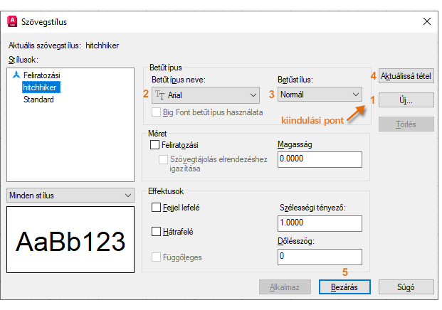

Szövegstílus létrehozása

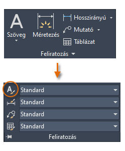

Több hasonló feliratozó szolgáltatáshoz hasonlóan a bekezdéses szövegeknek számos beállítási lehetősége van. A STÍLUS parancs segítségével mentheti ezeket a beállításokat egy szövegstílusba, majd a Feliratozás panel legördülő nyilára kattintva hozzáférhet a szövegstílusokhoz. Az aktuális szövegstílus a legördülő lista tetején jelenik meg.
Új szövegstílus létrehozásához az alábbi módon kattintson a Szövegstílus vezérlőelemre.
Ha új szövegstílust hoz létre, először adja meg a nevét, majd válasszon egy betűtípust és egy betűstílust. A gombokra az alábbi sorrendben kell kattintani:

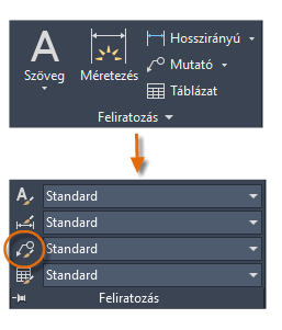

Saját többszörösmutató-stílusait létrehozhatja a Feliratok panel legördülő listájára kattintva, vagy a TMUTATÓSTÍLUS parancs a parancsablakba való beírásával.

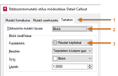

A „részletképfelirat” stílus létrehozásához indítsa el például a TMUTATÓSTÍLUS parancsot. A Többszörös mutatók stíluskezelőjében kattintson az Új lehetőségre, majd válasszon egy beszédes nevet az új többszörösmutató-stílusnak. Kattintson a Tartalom lapra, válassza a Blokk, majd a Részlet képfelirat lehetőséget az ábrázolt módon.
Megjegyzés: Ahogy a szövegstílusoknál is, miután létrehozott egy vagy több többszörösmutató-stílust, mentse őket a rajzsablonfájlokba.
