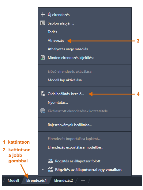

Elrendezés papírméretének meghatározása
Egy elrendezés lap (1) elérésekor először kattintson a jobb gombbal a fülre (2), nevezze át (3) egy, az 1. elrendezés névnél jellemzőbb névre. Érdemes egy adott ANSI- vagy ISO-méretre utaló nevet választani.
Ezután nyissa meg az Oldalbeállítás-kezelőt (4) az elrendezés lapon megjelenő papírméret módosításához. Számos beállítási lehetőség áll itt rendelkezésre, de ezek közül csak néhányat kell módosítani. Az első lépés a lap méretének megadása.
Megjegyzés: Megfigyelhető, hogy minden lapmérethez két bejegyzés tartozik a listában. Ennek oka hogy egyes nyomtatók nem ismerik fel a rajzok tájolási beállítását.

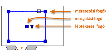

Az elrendezési nézetablakok olyan objektumok, amelyek elrendezési lapon jönnek létre a modelltér léptékezett nézetének megjelenítéséhez. Ez egy zártláncú televízióhoz hasonlít, amely a modelltér egy részét jeleníti meg. Az elrendezési nézetablakok kijelölése ugyanúgy történik, mint bármely más objektum esetében. A kijelöléskor megjelenő fogókkal átméretezheti a nézetablakot, áthelyezheti azt, illetve megadhatja az azt tartalmazó nézet léptékét.
Az elrendezési nézetablakokban számos szerkesztőparancs (például Áthelyezés, Törlés vagy Másolás) használható. Egy elrendezési nézetablak kijelölésekor a beállítási lehetőségek teljes listája a Tulajdonságok palettán érhető el.

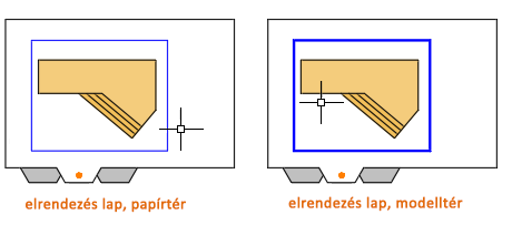

Váltás a modelltér és papírtér között
Amikor egy elrendezés lapon dolgozik, anélkül válthat a papírtér és a modelltér között, hogy vissza kellene térnie a Modell lapra. A módszer a következőképpen működik: Ahogy az ábrán látható, a modelltérbe történő belépéshez vigye a mutatót egy elrendezési nézetablakra, majd kattintson bele duplán. A papírtérbe történő visszalépéshez pedig kattintson duplán az elrendezési nézetablakon kívül. A modelltérben az elrendezési nézetablak széle vastagabbá válik.
Az elrendezési nézetablakon keresztül végzett modelltérre váltás elsődleges oka az lehet, ha el kívánja tolni a nézetet vagy kisebb változtatásokat kíván végrehajtani az objektumokon, különösen a csak az adott nézetablakban megjelenített objektumok esetében.
Tipp: A nézet eltolása helyett egyszerűen jelölje ki a nézetablak objektumot a papírtérben, kattintson a négy fogó egyikére, majd állítsa be annak határvonalát.

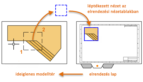

Új nézetablak létrehozása
A MNÉZET (nézet létrehozása) parancs Új opciójának használatával további elrendezési nézetablakokat hozhat létre a papírtérben. Több elrendezési nézetablakkal a modelltér több különböző nézetét is megjelenítheti, azonos vagy különböző léptékben.
  1. Egy elrendezés lap parancsablakában adja meg az MNÉZET parancsot, majd válassza az Új opciót.
  2. A modelltér teljes méretű nézete csak ideiglenesen jelenik meg, egy terület meghatározása az ábrán látható módon, két pontra kattintva lehetséges.
  3. Az elrendezésre visszalépve kattintson a jobb gombbal a léptéklista megjelenítéséhez, majd kattintson az alkalmazni kívánt léptékre.
  4. Kattintson egy helyre a léptékezett nézetet tartalmazó új elrendezési nézetablak elhelyezéséhez.
Ha később más léptéket kell beállítania, jelölje ki az elrendezési nézetablakot, és kattintson a háromszögű léptékfogóra. E művelet eredményeként megjelenik a kiválasztható léptékek listája.
Alapértelmezés szerint a léptékezett nézetablakok automatikusan zárolva vannak a léptéket vagy a vágási határvonalakat módosító véletlen nagyítás vagy eltolás megakadályozása érdekében. Egy elrendezési nézetablak zárolásához és a zárolás feloldásához jelölje ki a nézetablakot, kattintson a jobb gombbal a helyi menü megjelenítéséhez, majd válassza a Megjelenítés rögzítése > Be vagy Ki lehetőséget.

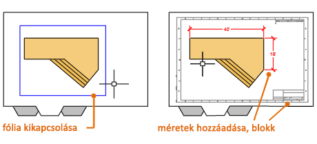

Feliratozás a különböző terekben
Miután létrehozott egy vagy több léptékezett nézetablakot egy elrendezés lapon, az alábbi lépések végrehajtásával alkalmazhat a különböző terekre hivatkozó feliratozási módszert a rajzon:
  1. Ezután áthelyezheti az elrendezési nézetablakot, és beállíthatja annak széleit a méretezési fogókkal.
  2. Kapcsolja ki azt a fóliát, amelyen létrehozta az elrendezési nézetablak objektumot. Ezzel elrejti az elrendezési nézetablak széleit.
  3. Közvetlenül a papírtéren hozhat létre megjegyzéseket, címkéket és méreteket, amelyek automatikusan a megfelelő méretben jelennek meg.
  4. A rajz nyomtatása papírra, illetve DWF- vagy PDF-fájlként.
