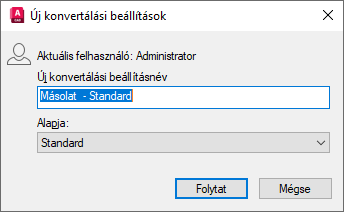

Új konvertálási beállítások párbeszédpanel
Új konvertálási beállítást hoz létre
KONVERTDWG (parancs) Keres: Konvertálási beállítások > Új
Opciók
Új konvertálási beállítás név
Adja meg az új konvertálási beállítás nevét.
Alapja
Meglévő konvertálási beállítás kiválasztását teszi lehetővé, amely az alapját képezi majd az újnak.
