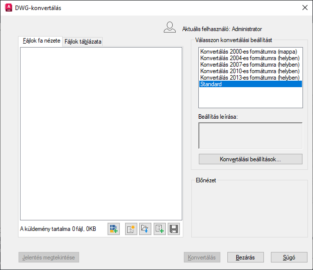

DWG-konvertálás párbeszédpanel
Módosíthatja a rajzok AutoCAD rajztípusát.
KONVERTDWG (parancs) Keres
Megjeleníti a konvertálni kívánt rajzfájlok listáját. Minden konvertálandó fájl neve mellett jelölés látható. Kattintson a jobb gombbal a fájl megjelenítési területén, hogy megjelenjen a helyi menü számos opcióval.
Opciók
A párbeszédpanel a következő lehetőségeket tartalmazza
Fájlok fa nézete lap
Megjeleníti a konvertálásra kijelölt rajzfájlok listáját. Tartalmazza a rajz nevét és elérési útját, az aktuális formátumot, valamint a konvertálási állapotot. Rajzfájlokat felvehet a Hozzáadás gombra kattintva, illetve a kívánt fájl áthúzásával is. A rajzok sorrendjét az oszlopfejlécekre kattintva rendezheti.
Fájlok táblázata lap
A konvertálni kívánt rajzfájlokat táblázatos formátumban jeleníti meg. Alapértelmezés szerint a rajzhoz társított összes fájl (például minden kapcsolódó külső referencia) szerepel a listában.
Fájl hozzáadása gomb
Szokásos fájlkiválasztó párbeszédpanelt nyit meg, amelyben kijelölheti a konvertálási listába felvenni kívánt rajzfájlokat. Ez a gomb megjelenik a Fájlok fa nézete lapon és a Fájlok táblázata lapon is.
Új lista gomb
Töröl a listából minden rajzot, így a konvertálandó rajzok új listáját jelölheti ki. Ha a lista megváltozott, a rendszer kéri az aktuális lista mentését.
Lista megnyitása gomb
Szokásos fájlkiválasztó párbeszédpanelt nyit meg, amelyben kijelölheti a kívánt konvertálási kötegvezérlő listát (BCL-fájlt), majd a Megnyitás gombra kattintva meg is nyithatja azt.
Lista hozzáfűzése gomb
Szokásos fájlkiválasztó párbeszédpanelt nyit meg, amelyben kijelölheti a konvertálási listában már szereplő rajzlistához hozzáfűzni kívánt konvertálási kötegvezérlő listát (BCL-fájlt).
Lista mentése gomb
Szokásos fájlkiválasztó párbeszédpanelt nyit meg. Válasszon ki egy BCL-fájlt (konvertálási kötegvezérlő listát), vagy adjon meg új fájlnevet.
Konvertálási beállításcsoport kiválasztása
Felsorolja a korábban mentett konvertálási beállításokat. Az alapértelmezett konvertálási beállításkészlet neve Standard. Ha több konvertálási beállításkészlet is szerepel, másik konvertálási beállításkészlet kiválasztásához kattintson a kívánt elemre. Ha új konvertálási beállításkészletet kíván létrehozni, vagy a listában szereplők valamelyikét módosítani szeretné, kattintson a Konvertálási beállításkészletek lehetőségre. Kattintson a jobb gombbal, hogy megjelenjen a helyi menü számos opcióval.
Csoport előnézete
A konvertálandó rajzok listájában aktuálisan látható rajz miniatűr képét jeleníti meg.
Ha egy konvertálási beállításkészlethez létrehozásakor vagy módosításakor leírást mellékeltek, ez a leírás megjelenik a Beállításkészlet leírása mezőben. Kattintson a Konvertálási beállítások gombra a Konvertálási beállítások párbeszédpanel megnyitásához.
