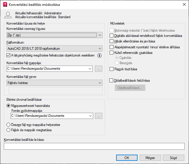

Meghatározza a kijelölt konvertálási beállításkészlethez társított konvertálásicsomag-típust, valamint annak helyét és egyedi beállításait.
KONVERTDWG (parancs) Keres:
Meghatározza a kijelölt konvertálási beállítás típusát és helyét.
Meghatározza azt a fájlformátumot, amelyre a konvertálási csomagba felvett összes rajzot konvertálja a rendszer. A legördülő menüből választhat egy rajzfájl-formátumot.
Megszabja, hogy a rajzokat a feliratozási objektumok léptékábrázolásának megtartásával mentse-e az alkalmazás.
A feliratozási objektumok több léptékábrázolással rendelkezhetnek. A program a feliratozási objektumokat szétszedi, a léptékábrázolásokat külön-külön fóliára menti; e fóliák neve az eredeti fólia neve és egy azt követő szám.
Itt lehet megadni a konvertálási csomag létrehozásának helyét. Új hely megadásához kattintson a Tallózás gombra, és keresse meg a kívánt helyet.
Ha nem módosítja ezt a mezőt, akkor a konvertálási fájlt az elsőnek megadott rajzfájlt tartalmazó mappában hozza létre az alkalmazás. Lapkészletek esetében az alkalmazás a lapkészletadatok DST-fájlját tartalmazó mappában hozza létre a konvertálási fájlt.
Szabványos fájlkiválasztási párbeszédpanelt nyit meg, amelyben megkeresheti a konvertálási csomag kívánt létrehozási helyét.
Megadja a konvertálási csomag elnevezésének módját. Megjeleníti a konvertálási csomag alapértelmezett fájlnevét. Ez a lehetőség nem érhető el, ha a konvertálási csomag típusa Mappa.
Beállítási lehetőségeket biztosít a konvertálási csomagban található fájlokra és mappákra vonatkozóan.
A forrás gyökérmappát határozza meg a rajzfüggő fájlok (például külső referenciák) relatív útvonalához. A forrás gyökérmappája a lapkészlet konvertálásakor a lapkészlet-adatfájlt (DST) is tartalmazza.
Az összes fájl egyetlen meghatározott célmappába kerül betöltésre a konvertálási csomag telepítésekor.
Megőrzi az összes fájl mappaszerkezetét a konvertálási csomagban, ami megkönnyíti a telepítését egy másik rendszerre. Ez az opció nem érhető el, ha a konvertálási csomagot egy interneten található helyre menti.
Adja meg a konvertálási beállítás leírását. Ez a leírás a DWG-konvertálás párbeszédpanelen, illetve a Konvertálási beállítások párbeszédpanelen jelenik meg, a konvertálásifájl-beállítások listája alatt. A listában szereplő bármelyik konvertálási beállításkészletet kijelölheti, és megtekintheti a hozzá tartozó leírást.
Tömörítetlen fájlok konvertálási csomagját hozza létre, amely fájlok felülírják az eredeti mappában található meglévő fájlokat.
Tömörítetlen fájlok konvertálási csomagját hozza létre új vagy már létező mappában.
Tömörített ZIP-fájlként hozza létre a fájlok konvertálási csomagját.
Megjelenít egy szabványos fájlkiválasztó párbeszédpanelt, ahol megadhatja a konvertálási csomag nevét.
Logikus alapértelmezett fájlnevet használ. Ha a fájl már létezik, a program felülírja a meglévő fájlt.
Logikus alapértelmezett fájlnevet használ. Ha a fájlnév már létezik, akkor a program egy számot fűz a fájlnév végéhez. Ez a szám minden újabb mentett konvertálási csomaggal nő.
Ismét létrehozza az eredeti mappaszerkezetet a konvertálás alatt álló fájlok számára. A gyökérmappa a hierarchikus könyvtárfák legfelső szintű mappája.
A következőket kell figyelembe venni:
Az alkalmazás biztonsági másolat (*.bak) fájlokat hoz létre a fájlokról a konvertálás során. Ez a lehetőség csak olyankor érhető el, ha a Konvertálási csomag típusa beállítás értéke Helyben (fájlok felülírása).
Megszabja, hogy a digitális aláírással ellátott rajzokat konvertálja-e az alkalmazás.
Ha be van kapcsolva, az alkalmazás hibaellenőrzést végez a rajzokon. Ha a rendszer hibát észlel, automatikusan helyreállítja az érintett rajzot. Ha az alapértelmezett nyomtató „Nincs” beállításértéket kap, akkor a konvertálási csomag nyomtatóbeállítása „Nincs” értékre változik. Az Ön helyi nyomtató/plotter beállításai a címzettnél általában nem érvényesek.
A megadott rajzokon tisztítási műveletet végez azok méretének csökkentéséért, ha ez lehetséges.
A konvertálni kívánt rajzokban megadott oldalbeállításokat felül lehet írni másik rajzból származó oldalbeállítással. Ha be van kapcsolva, az ablakban elérhető az Oldalbeállítások gomb.
Megnyitja az Oldalbeállítások párbeszédpanelt, amelyen kijelölheti azt a rajzot, amely a konvertált rajzokon alkalmazni kívánt oldalbeállítást tartalmazza.
