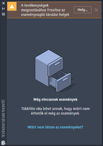

  3. Ha a Tevékenységbetekintő paletta nincs megnyitva, kattintson a Nézet lap > Előzmények panel > Tevékenységbetekintő elemre. Keres

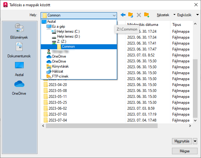

  4. Kattintson a Hely elemre a Tevékenységbetekintő palettán.
  5. Keresse meg és válassza ki azt a helyet, amelyet megoszt azokkal, akikkel közösen dolgozik a rajzon, hogy nyomon lehessen követni a rajzeseményeket.
    Ebben a példában egy belső hálózati meghajtó van leképezve Z: meghajtónak, amelynek a Common (Közös) mappája lesz a megosztott hely.
  6. Kattintson a Megnyitás gombra.

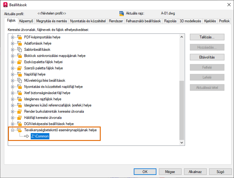

    1. Kattintson az Alkalmazás gomb > Beállítások lehetőségre.
    2. A Fájlok lapon kattintson a Tevékenységbetekintő eseménynaplójának helye elemtől balra található plusz jelre (+) a csomópont kibontásához.
    3. Válassza ki az aktuális fájl útvonalát, kattintson a Tallózás gombra, és válassza ki a megosztott helyet.
    4. Kattintson az OK gombra.

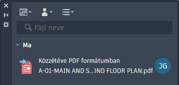

  2. Kattintson a Nyomtatás gombra, válasszon egy plottert vagy egy PDF-kimeneti eszközt, majd kattintson az OK gombra. Keres
    A közzétett esemény megjelenik a Tevékenységbetekintő palettán.
    Megjegyzés: A közzétett esemény pontos típusa attól függ, hogy milyen eszközt vagy kimenetet választott ki.

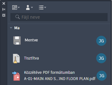

  3. Kattintson a Tisztítás gombra, válassza a Minden elem lehetőséget, majd kattintson a Mindent tisztít gombra. Keres
    A tisztítási esemény megjelenik a palettán.
  4. Rajzoljon néhány geometrikus elemet, például köröket és vonalakat.
  5. Mentse a rajzot.
    A mentési esemény megjelenik a palettán.
    Megjegyzés: Egyes események csak azután jelennek meg a palettán, hogy mentette a rajzot.

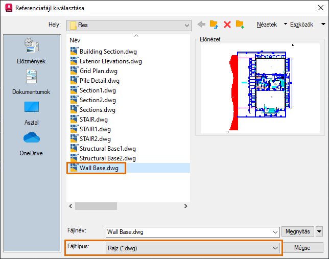

  3. Kattintson a Beszúrás lap > Referencia panel > Csatolás elemre. Keres
  4. Győződjön meg arról, hogy a Fájltípus esetén megadott érték a Rajz (*.dwg), majd keresse meg és válassza ki a Wall Base.dwg fájlt. Kattintson a Megnyitás gombra.

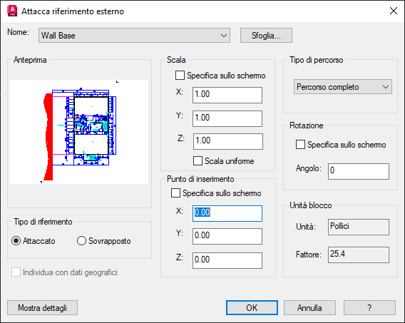

  5. Használja az alábbi képen látható beállításokat, majd kattintson az OK gombra a Külső referencia csatolása párbeszédpanelen.

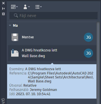

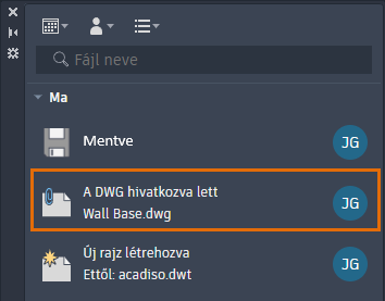

  6. Mentse a rajzot.
    A DWG hivatkozva lett esemény hozzáadódik a palettához.
  7. Vigye a mutatót az esemény fölé a palettán, hogy lássa a részleteit.

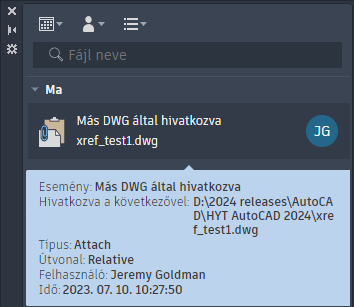

  11. Vigye a mutatót a Más DWG által hivatkozva esemény fölé, hogy lássa a részleteit.

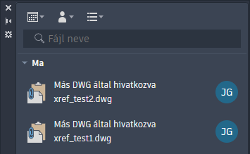

    Amikor megnyit egy rajzot, egy-egy esemény jelenik meg minden egyes rajzhoz, amely a megnyitott rajzra hivatkozik.
Megjegyzés: Ha a Tevékenységbetekintő minden együttműködő eseményeit naplózza, akkor könnyen áttekintheti, hogy mely rajzok hivatkoznak egy adott rajzra, mielőtt bármit módosítana rajta.

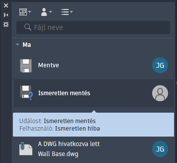

Ismeretlen események
A Tevékenységbetekintő jelenleg nem támogatott az AutoCAD webes és mobil alkalmazásban, az AutoCAD for Macben vagy az AutoCAD korábbi kiadásaiban. Mi történik akkor, ha valaki egy olyan alkalmazásban módosítja a rajzot, amelyet a Tevékenységbetekintő nem támogat? Próbáljuk ki az AutoCAD egy korábbi verziójával, és nézzük meg, mi történik.
Megjegyzés: Ha nincs hozzáférése az AutoCAD egy korábbi verziójához, hagyja ki ezt a szakaszt.
  1. Zárja be az xref_test2.dwg fájlt az AutoCAD 2024-ben, ha még nyitva van.
  2. Nyissa meg az AutoCAD egy 2024 előtti verzióját.
  3. Nyissa meg az xref_test2.dwg fájlt.
  4. Kattintson a Kezdőlap > Fóliák panel > Fóliatulajdonságok lehetőségre. Keres
  5. Módosítsa valamelyik fólia láthatóságát, és mentse a rajzot.
  6. Zárja be a rajzot, és térjen vissza az AutoCAD 2024-be.
  7. Nyissa meg az xref_test2.dwg fájlt.
    A Tevékenységbetekintő paletta egy Ismeretlen mentés eseményt jelenít meg.

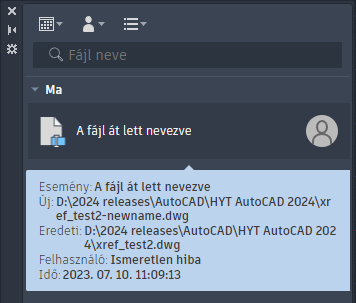

Ebben a szakaszban a Fájlkezelőben átnevezzük az xref_test2.dwg fájlt, és megnézzük, hogy milyen típusú esemény jelenik meg a Tevékenységbetekintő palettán.
  1. Nyissa meg a Fájlkezelőt.
  2. Navigáljon oda, ahová az xref_test2.dwg fájlt mentette.
  3. Jelölje ki a fájlt, kattintson rá a jobb gombbal, és válassza az Átnevezés lehetőséget.
  4. Adja meg az xref_test2-newname.dwg nevet.
  5. Térjen vissza az AutoCAD-be, és nyissa meg az xref_test2-newname.dwg fájlt.
    A Tevékenységbetekintő egy új, A fájl át lett nevezve eseményt jelenít meg.
  6. Vigye a mutatót az esemény fölé, hogy lássa az eredeti fájlnevet tartalmazó részleteket.

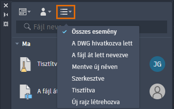

Eseménytípus szerint

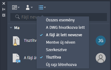

  1. Kattintson az Eseményszűrő legördülő menüre.
    Az Eseményszűrő menü csak az aktuális rajz eseményeit tartalmazza.
  2. Válassza ki a megtekinteni kívánt eseménytípusokat.
    Valahányszor egy eseménytípusra kattint, az be- vagy kikapcsolódik.
  3. Az összes eseménytípus megtekintéséhez válassza az Összes esemény lehetőséget.

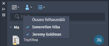

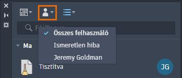

Felhasználó szerint
  1. Kattintson a Felhasználószűrő legördülő menüre.
    A Felhasználószűrő menü csak azokat a felhasználókat tartalmazza, akik az aktuális rajzon eseményeket eredményező műveleteket hajtottak végre.
  2. Válassza ki az egyes felhasználók nevét az általuk kiváltott események megtekintéséhez.
    Amikor a felhasználó nevére kattint, a felhasználó eseményei ki- vagy bekapcsolódnak.
  3. Az összes felhasználó eseményeinek megtekintéséhez válassza az Összes felhasználó lehetőséget.

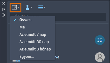

Dátum szerint

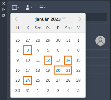

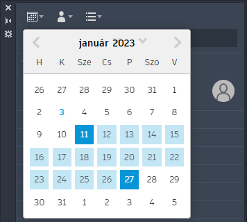

  1. Kattintson a Dátumszűrő legördülő menüre.
    Választhat az elérhető beállítások közül, vagy kiválaszthatja az Egyéni lehetőséget, hogy megadjon egy dátumtartományt.
  2. Válassza az Egyéni lehetőséget.
    Azok a dátumok, amelyeken események történtek, kék színnel jelennek meg.
  3. Dátumtartomány kiválasztásához először válassza ki a legkorábbi dátumot, majd a legkésőbbit. Kattintson a naptáron kívülre a dátumtartomány alkalmazásához.
  4. Az események dátumtól független megjelenítéséhez válassza a Dátumszűrő legördülő menü Mind elemét.
