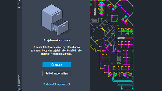

  • Javult az eltolási teljesítmény a raszterképeket vagy kitakarásokat tartalmazó rajzoknál

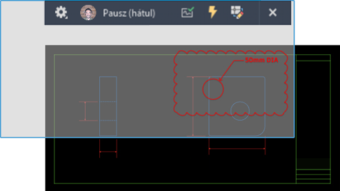

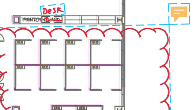

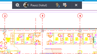

  • Javult a megjelenítési teljesítmény a pauszháttér, a Jelölőimportálás és Jelölősegéd, valamint a ViewCube esetében

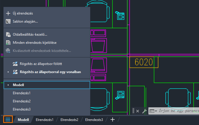

  • Nőtt az elrendezésváltási teljesítmény
