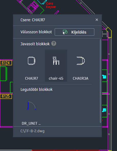

Megadott blokkreferenciákat cserélhet le, amihez a program által javasolt hasonló blokkok közül választhat.
A lecserélendő blokkreferenciák kiválasztásakor a termék által javasolt hasonló blokkok közül választhat.
A blokkreferenciák cseréjekor a program megőrzi az eredeti blokk méretarány-, elforgatás- és attribútumértékeit.
