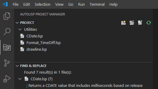

Az AutoLISP-projektek lehetővé teszik az AutoLISP-forrásfájlok (LSP-fájlok) logikai alapú csoportosítását. Az AutoLISP-projektek .prj kiterjesztésű fájlokba lesznek mentve. A PRJ-fájlok olyan LSP-fájlokra mutató hivatkozásokat tartalmaznak, amelyek már mentve vannak egy helyi vagy hálózati mappában, vagy egy Git-adattárként funkcionáló mappában. Az AutoCAD AutoLISP-bővítmény meghatároz egy nézetet az AutoLISP-projektkezelő nevű Tevékenység sávon, ahonnan PRJ-fájlokat hozhat létre és nyithat meg.
