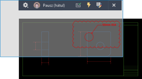

A folyamatosan továbbfejlesztett Pausz környezetben mostantól a PAUSZRÓLMÁSOL parancs is használható, valamint új beállításvezérlők találhatók az eszköztáron.
Az új PAUSZRÓLMÁSOL paranccsal objektumok másolhatók át egy pauszról a rajzba. Objektumok másolása pauszról:
Az objektumok a pauszon maradnak, és a rajzba lesznek másolva ugyanazon a helyen.

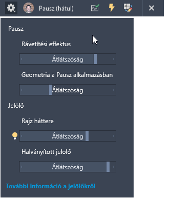

Új beállítások érhetők el a Pausz eszköztár Beállítások legördülő menüjében.
Rávetítési effektus. A pauszpapír-rávetítés átlátszatlanságát vezérli. Minél kisebb ez a szám, annál nagyobb a pauszpapír átlátszósága. A Rávetítési effektus csúszka módosítja a TRACEPAPERCTL rendszerváltozót.
Geometria a Pausz alkalmazásban. A pauszgeometria háttérben történő halványításának mértékét szabályozza. Ha a PAUSZELŐRE beállítás be van kapcsolva, a rajz geometriája változik. Ha a PAUSZHÁTRA beállítás be van kapcsolva, a pausz geometriája változik. A Geometria a Pausz alkalmazásban csúszka a TRACEFADECTL rendszerváltozót módosítja.
Rajz háttere. Amikor egy digitális jelölő aktív, a rajzra helyezett, importált jelölők átlátszóságát vezérli. Minél nagyobb ez a szám, annál nagyobb a rávetítés átlátszósága. A Rajz háttere csúszka a MARKUPPAPERTRANSPARENCY rendszerváltozót módosítja.
Halványított jelölő. Amikor egy digitális jelölő aktív, a halványított jelölők átlátszóságát vezérli. Minél kisebb a szám, annál jobban látható a jelölő. A Halványított jelölő csúszka a TRACEMARKUPFADECTL rendszerváltozót módosítja.
