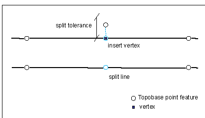

A Pont beillesztése parancs kiszámítja az egy vonalon lévő új pontkoordinátákat. A beillesztési pontnál a program beilleszt egy új csúcspontot. További feldolgozás esetén a csúcspont jelzi a pont és a vonal közötti kapcsolatot.
Ha kívánja, fel is oszthatja a vonalat a beillesztési pontnál. Ebben az esetben a program törli a meglévő vonaljellemzőt, és két új vonaljellemzőt hoz létre helyette. Az alkalmazásbeállítások között adhatja meg, hogy a vonalat fel kívánja-e osztani.
Pont vonalba történő beillesztése: A koordinátái átkerülnek a vonalra.
A rendszer dokumentálja a beillesztést az adatbázisban: A beillesztett pontot egy speciális megbízhatósági attribútummal menti a rendszer.
Ha a régi és az új pozíció közötti különbség túllépi a szétválasztási tűrést, a rendszer nem illeszti be a pontot és megjelenik egy üzenet. A szétválasztási tűrést az alkalmazásbeállítások között adhatja meg.
