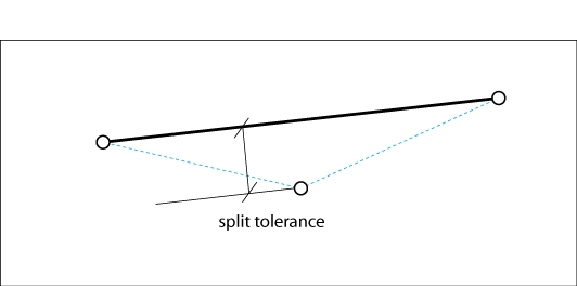

Használja a Pont beillesztése lehetőséget egy olyan meglévő pont mozgatásához, amely egy adott tűrésen belül fekszik a vonaljellemzőn.
Használja a Pont kiemelése lehetőséget pont vonalról történő eltávolításához, és az adatbázisból való törléséhez. Csak akkor távolíthatja el a pontot, ha az az egyenes vonalon vagy attól egy adott megosztott tűrésen belül fekszik.
A pontok csak akkor illeszthetők be, illetve emelhetők ki, ha azok a szétválasztási tűrésen belül fekszenek.
