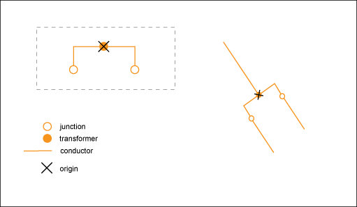

Ha csoportosítja a sablonjellemzőket, a jellemzőelrendezés egy egységként mozgatható vagy forgatható. A példányosítás után azonban az összetevők nem mozgathatók külön. Ezt a működést a Sablonpéldányok frissítése jellemzőszabály szabályozza a sablon részét képező jellemzőosztályokban.
Példa–Az elektromos jellemzőelrendezés ezen sablonja egy transzformátorból, két kábelházból és két vezetőből áll. A sablon használatával példányosíthatja az öt objektumot, és egyetlen kattintással alkalmazhatja az attribútumaikat és kapcsolataikat. A sablon csoportosítva van: egy egységként helyezheti el és mozgathatja. Ezután a vezetők digitalizálásával folytathatja.

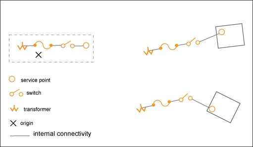

Példa–Az elektromos jellemzőelrendezés ezen sablonja lakóterületeken használható a szolgáltatási pontok kapcsolatainak létrehozásához. A lakóterületeken a szolgáltatási pontok jellemzően azonos jellemzőelrendezésekkel kapcsolódnak a transzformátorokhoz. A sablonok felgyorsítják az adatgyűjtést az ilyen helyzetekben. Ez a jellemzőelrendezés nincs csoportosítva: példányosíthatja a sablont, majd minden egyes szolgáltatási pontot egyenként helyezhet a pontos helyére a többi jellemző elmozdítása nélkül.
