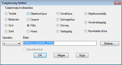

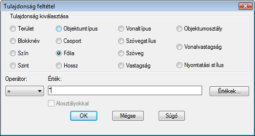

  4. A Tulajdonság feltétel párbeszédpanelen tegye a következőket:
    • A Tulajdonság kiválasztása területen jelölje be a Fólia rádiógombot.
      A tulajdonság feltételeként válassza a Fólia lehetőséget. Csak a meghatározott fóliákon szereplő objektumok kerülnek a térképre.
    • Kattintson az Értékek gombra.
  5. A Kiválasztás párbeszédpanelen jelölje ki a PARCELS és a SEWER_PIPES fóliákat. Kattintson az OK gombra.
  6. A Tulajdonság feltétel párbeszédpanel Érték területén biztosítsa, hogy szerepeljen a két kijelölt fólia. Kattintson az OK gombra.
    Határozza meg, hogy a program mely fóliákkal határozza meg a hozzáadni kívánt objektumokat.
