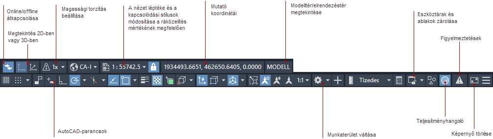

Állapotsorok
Az alkalmazásablak alsó területe állapotinformációkat jelenít meg, és néhány vezérlőt tartalmaz a nézet megváltoztatásához.
Állapotsor
Az aktuális parancs utasításai lecserélnek néhány állapotsorelemet. Néhány elem csak akkor jelenik meg, amikor egy művelet, például közzététel vagy nyomtatás van folyamatban.
Elem hozzáadása az állapotsorhoz
  1. Használja a következő módszerek egyikét:
    • Kattintson a Rajz állapotsori menüjére (a felső állapotsor jobb szélén lévő, lefelé mutató nyílra).
    • Kattintson az Alkalmazás állapotsori menüjére (az alsó állapotsor jobb szélén lévő, lefelé mutató nyílra).
  2. Válassza ki a hozzáadni kívánt elemet.
    Megjegyzés:
    Hozzáadott elem eltávolításához jelölje ki azt ismét ugyanabból a menüből.
