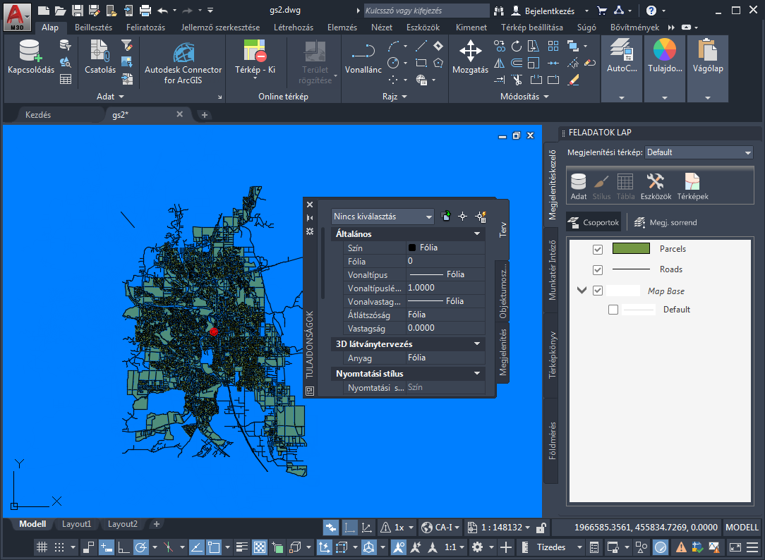

2. lecke: Az AutoCAD Map 3D eszközkészlet gyors áttekintése
Kezdésként ismerkedjen az AutoCAD Map 3D eszközkészlet ablakkal:
Az AutoCAD Map 3D eszközkészlet ablak

Az AutoCAD Map 3D eszközkészlet alkalmazásablak áttekintése
  1. Az oktatóanyag megkezdése előtt, olvassa el a Felkészülés az oktatóanyagok használatára fejezetet.
  2. Az asztalról vagy a Start menüből indítsa el az AutoCAD Map 3D eszközkészlet programot.
  3. Kattintson a gombra.
    Ha nem töltötte le a mintaadatokat, hagyja ki a gyakorlat további részét és lépjen tovább „A szalag” részre.
  4. Keresse meg a mappát, amelybe a mintaadatokat másolta.
  5. Nyissa meg a SampleMap.dwg fájlt.
    Előfordulhat, hogy figyelmeztetést kap, miszerint létezik egy definiálatlan meghajtóálnévre mutató referencia. Ha ez történik, kattintson a Megadás gombra, és használja a következő eljárást. Ha nem, folytassa az oktatóanyagot „A szalag” témakörrel.
    Meghajtóálnév meghatározása
    • A szükséges álnév már ki van jelölve. Kattintson az Aktuális útvonal mezőbe, és kattintson a Tallózás gombra.
    • Keresse meg a mappát, amelybe a mintaadatokat másolta. Nyissa meg a mappát, majd kattintson az OK gombra. (Győződjön meg róla, hogy a Map 3D Tutorials almappát adta meg, nem pedig annak szülődokumentum-mappáját.)
    • Kattintson a Hozzáadás, majd a Bezárás gombra.
      A mintaadatok helye hozzá lett rendelve a meghajtó álnévhez. Ezután további álnevek definiálása nélkül nyithatja meg a mintaadatokat.
A lecke folytatásához lépjen tovább „A szalag” fejezetre.
