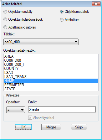

  3. Az Adat feltétel párbeszédpanelen válassza az Objektumadatok lehetőséget.
  4. Az Objektumadat-mezők listában válassza a NAME elemet.
    Megjegyzés: Ne módosítsa a Táblázatok beállítást.
  5. Az Operátor beállítása maradjon =. Az Érték mezőben adja meg a Shasta szót.
    A lekérdezés megkülönbözteti a kis- és nagybetűket. Figyeljen, hogy mindent pontosan a leírtak szerint állítson be.
  6. Kattintson az OK gombra az Adat feltétel párbeszédpanelen, majd kattintson a Lekérdezés végrehajtása parancsra.
