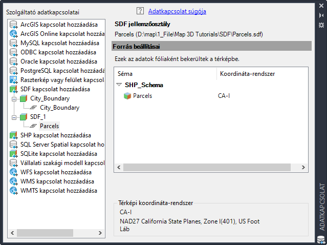

- A build_map1.dwg fájlban a Megjelenítéskezelőben kattintson az Adat
Kapcsolódás az adatokhoz parancsra.
- A Szolgáltató adatkapcsolatai területen válassza az SDF kapcsolat hozzáadása lehetőséget.
- Kattintson a Forrásfájl melletti fájl ikonra.
- Keresse meg azt a mappát, ahová a mintafájlokat másolta, és válassza a PARCELS.SDF fájlt. Kattintson a Megnyitás gombra.
- Kattintson a Kapcsolódás gombra a telekadatfájl adatforrásként történő hozzáadásához.
Az Adat hozzáadása a térképhez területen a Telkek elem van kijelölve.
A jellemzőosztály koordináta-rendszere a neve mellett jelenik meg. Ha ez az információ helytelen, rákattinthat a Koordináta-rendszerek szerkesztése gombra a koordináta-rendszer módosításához.
Megjegyzés: Csak akkor módosítsa a beérkező koordináta-rendszert, ha ismeri a jellemző eredeti koordináta-rendszerét. Ne változtassa meg a koordináta-rendszert a saját térképének megfelelőre. Az AutoCAD Map 3D eszközkészlet mindegyik jellemzőt automatikusan átalakítja a saját koordináta-rendszeréből az aktuális térkép koordináta-rendszerére. Ha megváltoztatja a koordináta-rendszert, a konvertálás hibásan mehet végbe.
- Kattintson a Hozzáadás a térképhez gombra.
Az Adatkapcsolat ablakban kapcsolódjon egy adatszolgáltatóhoz, majd jelölje ki a kívánt jellemzőosztályt.
Ha a Hozzáadás a térképhez gombra kattint, akkor egy Telkek nevű fólia jelenik meg a Megjelenítéskezelő ablakban. Az egyes fóliák a térkép többi fóliájától függetlenül stilizálhatók, menthetők, megjeleníthetők vagy elrejthetők.
