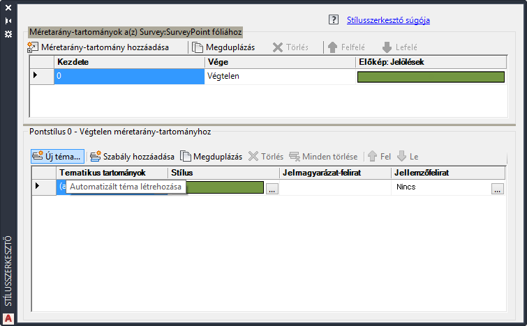

    • A Megjelenítéskezelőben jelölje ki a Telkek fóliát, majd kattintson a Stílus gombra.
      Megjegyzés: Ha a Stílusszerkesztő rögzítve van, akkor mozgassa fölé a mutatót a megjelenítéséhez. Előfordulhat, hogy a Stílusszerkesztő az ablak bal oldalához van rögzítve.
    • A Stílusszerkesztő Poligonstílus 0-végtelen méretarány-tartományhoz területén kattintson az Új téma gombra.
      Kattintson az Új téma gombra a Telkek fólia témájának definiálásához.
