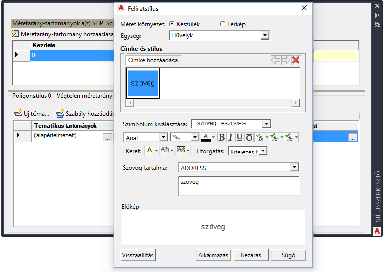

  3. Jelölje ki a Telkek fóliát, majd kattintson a Stílus gombra.
  4. A Stílusszerkesztőben kattintson a Jellemzőfelirat területen található cellára az ablak alsó részén.
  5. A Felirat stílusa párbeszédpanelen tegye a következőket:
    • Kattintson a Felirat hozzáadása lehetőségre.
    • A Szöveg háttérszíne beállításnál válassza a Nincs szín lehetőséget.
    • A Szöveges tartalom beállításnál válassza az ADDRESS elemet.
    • Kattintson az Alkalmaz gombra, majd kattintson a Bezárás gombra.
  6. Zárja be a Stílusszerkesztőt.
    A feliratok megjelenítik a házszámokat a térképen szereplő telkeken.
