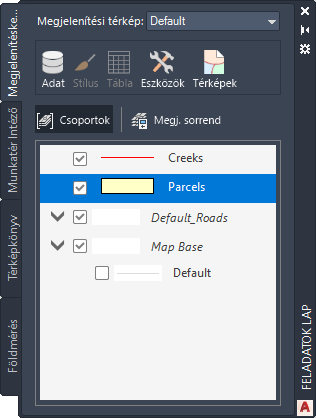

  1. Jelölje ki a Telkek fóliát, majd kattintson a Stílus gombra.

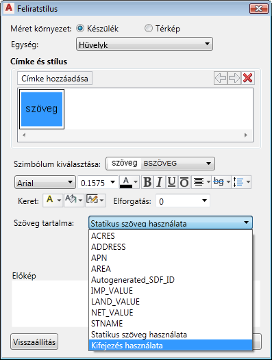

  3. A Feliratstílus párbeszédpanelen, a Szöveges tartalom beállításhoz válassza a Kifejezés használata lehetőséget.

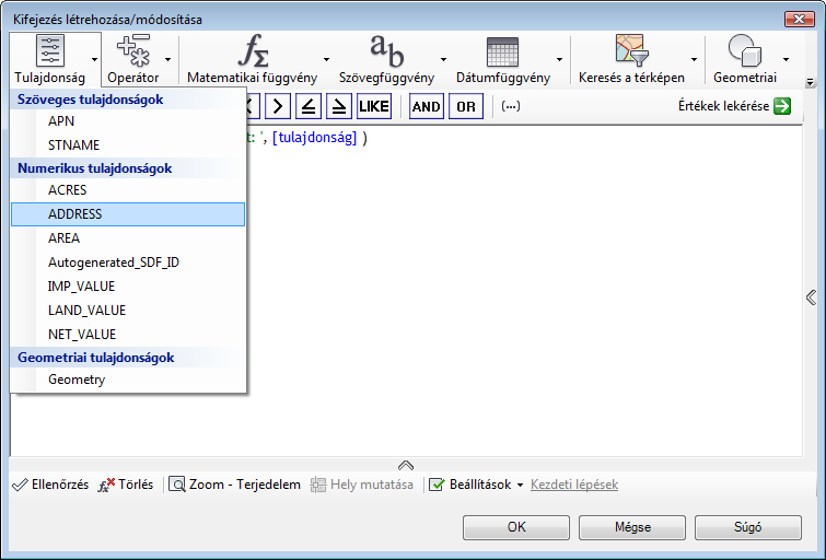

  4. A Kifejezések létrehozása/módosítása ablakban törölje az aktuális kifejezést, így az ablak üres.
  5. Kattintson a SzövegfüggvényConcat lehetőségre.
    A program egy kifejezést szúr be. Két tulajdonság-helyőrzővel rendelkezik.
  6. Az első tulajdonságbejegyzés lecseréléséhez válassza ki azt, majd kattintson a Tulajdonság elemre a Kifejezések létrehozása/módosítása ablak tetején. Jelölje ki az ADDRESS számértékét.
