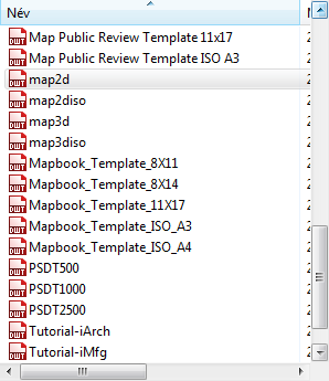

  4. A Sablon kiválasztása párbeszédpanelen jelölje ki a map2d.dwt fájlt, és kattintson a Megnyitás gombra.
    Válassza ki a map2d.dwt fájlt.
    Ez a fájl egy olyan AutoCAD-sablon, amelyet kétdimenziós térképekkel való alkalmazásra hoztak létre az AutoCAD Map 3D eszközkészlet.
