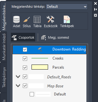

  1. A Megjelenítéskezelőben jelölje ki az új „Downtown Redding” szövegfóliát.
    Látható, hogy a szövegfóliák kijelölése után megjelenik egy új Szövegfólia lap a szalagon. Ezt a lapot később kell használni, amikor ellenőrzi a szövegfólián végrehajtott módosításokat.

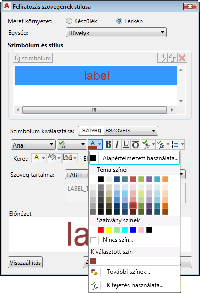

  2. A Feladatok lapon kattintson a Stílus elemre.
  3. A Stílusszerkesztőben kattintson a Stílus területen lévő cellára.
  4. A Szövegfólia stílusa párbeszédpanelen módosítsa a szöveget úgy, hogy félkövér és sötétvörös színű legyen.
    Ezek az értékek adják meg az alapértelmezett beállításokat minden hozzáadott szövegfóliához. A példány beszúrásakor felülírhatja a példány alapértelmezéseit.
  5. Kattintson az Alkalmaz gombra, majd a Bezárás gombra.
