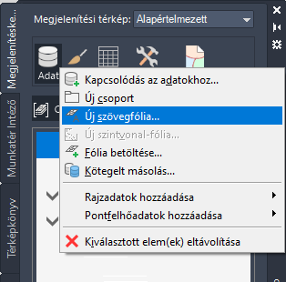

  3. A Megjelenítéskezelőben kattintson az AdatÚj szövegfólia parancsra.
