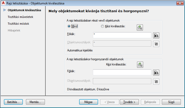

  3. A Rajz letisztázása - Objektumok kiválasztása párbeszédpanelen tegye a következőket:
    • A rajz letisztázásban részt vevő objektumok területen jelölje be a Mind rádiógombot.
    • Győződjön meg arról, hogy látható egy csillag (*) a Fóliák mezőben.
    • Kattintson a Tovább gombra.
      Válassza ki az összes objektumot a tisztítási művelethez.
