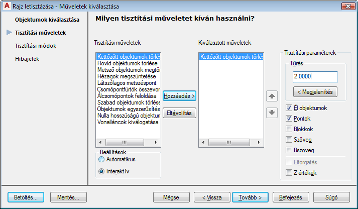

  6. A Rajz letisztázása - Műveletek kiválasztása párbeszédpanelen tegye a következőket:
    • Válassza a Kettőzött objektumok törlése elemet, és kattintson a Hozzáadás gombra.
    • A Kiválasztott műveletek listában válassza a Kettőzött objektumok törlése elemet, és a Tisztítási paraméterek területen írja be a 2 értéket a Tűrés mezőbe.
      A két rajzi egységen belül eső objektumokat a program kettőzöttnek tekinti. Az AutoCAD Map 3D eszközkészlet nem használ előre meghatározott mértékegységrendszert, például métert vagy hüvelyket. Egy egységnyi távolság lehet például valós mértékegységekben egy centiméter, egy láb vagy egy mérföld.
      Mindegyik műveletnek saját paraméterei vannak.
    • A Beállítások területen jelölje be az Interaktív rádiógombot, hogy egyesével tekintse meg a hibákat.
    • Kattintson a Tovább gombra.

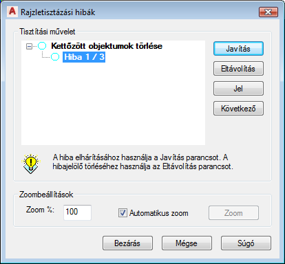

    A Rajz letisztázása parancs megkeresi a rajzban a hibákat, és megjeleníti a Rajzletisztázási hibák párbeszédpanelt. A párbeszédpanel hibatípusok alapján csoportosítja a hibákat. Ki van emelve a Kettőzött objektumok törlése elem.
    A hibák javítása előtt a megtekintésükhöz bontsa ki a Kettőzött objektumok törlése elemet. Ha az összes kettőzött objektumot egyszerre szeretné javítani az áttekintésük nélkül, kibontás nélkül jelölje ki a Kettőzött objektumok törlése elemet, és kattintson a Mindent javít gombra.
  9. A Rajzletisztázási hibák párbeszédpanelen tegye a következőket:
    • Bontsa ki a Kettőzött objektumok törlése elemet, hogy lássa, hány kettőzött objektumot észlelt a program.
    • Kattintson a Hiba 1/3 elemre.
      A térképen az első hiba ideiglenes jelölőt jelenít meg, hogy könnyedén megtalálhassa.
    • Kattintson a Javítás gombra ezen hiba kijavításához és a következő hibára ugráshoz.
    • Addig kattintson a Javítás gombra, amíg ki nem törölte az összes kettőzött objektumot.
