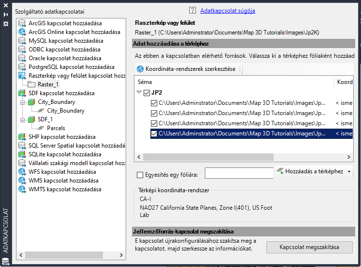

  2. A build_map1.dwg fájlban az Adatkapcsolat ablak legyen megnyitva. Ha nincs, a Megjelenítéskezelőben kattintson az AdatKapcsolódás az adatokhoz parancsra.
  3. A Szolgáltató adatkapcsolatai területen válassza a Raszterkép vagy felület hozzáadása lehetőséget.
  4. Kattintson a Forrásfájl vagy -mappa mező melletti, mappa feliratú gombra.
  5. Keresse meg a mappát, amelybe a mintaadatokat másolta. Keresse meg a JPEG 2000 raszterfájlokat (eredetileg JP2K fájlokat) tartalmazó mappát, és jelölje ki azt. Kattintson az OK gombra.
  6. Kattintson a Kapcsolódás gombra a mappa adatforrásként történő hozzáadásához.
  7. Az Adat hozzáadása a térképhez mezőben jelölje be a legfelső jelölőnégyzetet (JP2) a mappában található összes kép kijelöléséhez.
    A mappa több JPEG 2000 fájlt tartalmaz, amelyek mindegyike Redding városának egy kis területét fedi le. Mivel több elem van, és előfordulhat, hogy nincs szüksége az összesre, a program nem jelöli ki azokat automatikusan.
    Ha a mappa több képet tartalmaz, jelölje ki a kívánt fájlokat.
  8. Adjon meg koordináta-rendszert a képeknek.
    • Kattintson a Koordináta-rendszerek szerkesztése gombra.
    • A Globális koordináta-rendszer párbeszédpanelen kattintson az „Alapértelmezett” feliratú sorban lévő üres mezőre, és kattintson a Szerkesztés parancsra.
    • A Kategória mezőben válassza az USA, Kalifornia államot.
    • Írja be a keresőmezőbe a CA-I értéket.
    • Jelölje ki a CA-I koordináta-rendszert, majd kattintson a Kijelölés lehetőségre.
    • Kattintson az OK gombra a Térkontextusok szerkesztése párbeszédpanelen az Adatkapcsolat ablakba való visszatéréshez.
      Most már minden képnek a CA-I rendszer a saját koordináta-rendszere.
  9. Jelölje be az Egyesítés egy fóliára jelölőnégyzetet, így a raszterképeket egyetlen elemként stilizálhatja a Megjelenítéskezelőben.
  10. Írja be a fólia nevét (például ReddingRasterImages).
  11. Kattintson a Hozzáadás a térképhez gombra.
