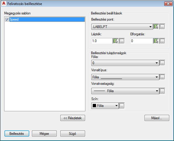

  2. Kattintson a Feliratozás lapTérkép feliratozása panelBeszúrás parancsra.
  3. A Feliratozás beillesztése párbeszédpanel Feliratozássablon területén válassza a SpeedLimit elemet.
    Minden más, a rajzban megadott feliratozássablon is itt lenne felsorolva.
  4. Kattintson a Beillesztés gombra.
    Minden utcában megjelennek a sebességhatárra vonatkozó adatok kék színnel feltüntetve, az utca objektumokhoz kapcsolódó objektumadatok alapján.
