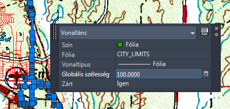

  3. Kattintson a vonalláncra a kijelöléséhez.
    Ha a Gyorstulajdonságok panel nem jelenik meg, kattintson a jobb gombbal bárhol a rajzban, és válassza a Gyorstulajdonságok parancsot.

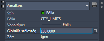

  4. Globális szélességként adja meg a 100 értéket.
    A Gyorstulajdonságok ablakban szerkesztheti az értékeket.
  5. Nyomja le az Esc billentyűt a Gyorstulajdonságok ablak bezárásához.
    A vonallánc az új szélességen jelenik meg.
