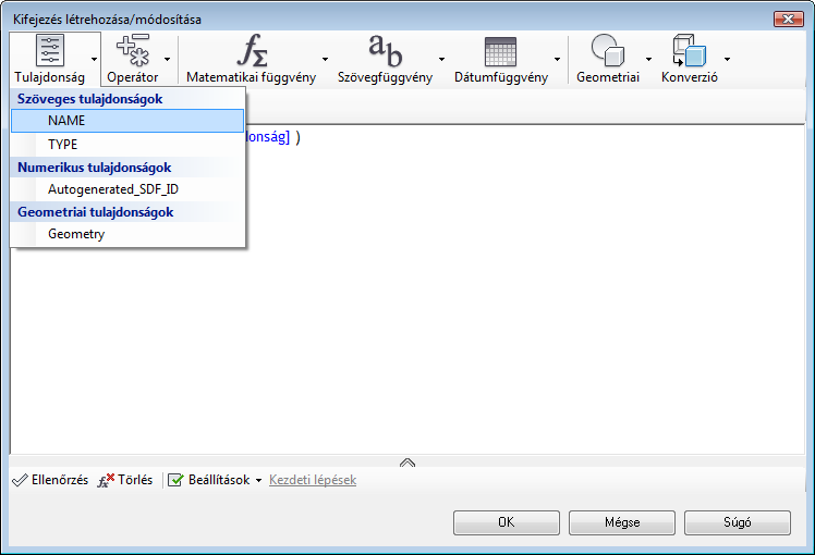

  7. Jelölje ki a második bejegyzést ([Szövegtulajdonság]), majd kattintson az Adjon meg egy tulajdonságot lehetőségre. Kattintson a Tulajdonság elemre, és jelölje ki a NAME szövegtulajdonságot.
  8. Törölje a négyzetes zárójeleket, majd a köztük lévő három pontot, valamint az utolsó vesszőt.
    A kifejezés most így néz ki:
    CONCAT ('Waterway: ', NAME)
