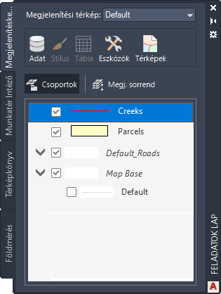

  2. A Feladatok lapon váltson a Megjelenítéskezelő elemre, ha még nem jelent meg.
  3. Jelölje ki a Patakok fóliát, majd kattintson a Stílus gombra.
