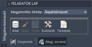

  1. A Megjelenítéskezelőben kattintson a Csoportok menüpontra.
  2. A Megjelenítéskezelőben kattintson az AdatforrásÚj Csoport menüpontra.
  3. A csoport nevének megváltoztatásához válassza ki a csoportot és kattintson a meglévő névre. Billentyűzzön be egy új nevet, és nyomja le az Enter billentyűt.
  4. Vontasson fóliákat a csoportba.
Megjegyzés: Ha nem a Megjelenítési sorrend nézetet használja a megjelenítési sorrend megadásához, az AutoCAD Map 3D eszközkészlet a Csoportok sorrendet használja a térkép alapértelmezett megjelenítési sorrendjeként. A Megjelenítési sorrend nézet használatát követően a Csoportok nézet módosításai nincsenek hatással a megjelenítési sorrendre.
A megjelenítési sorrend módosítása
  1. A Megjelenítéskezelőben szükség esetén kattintson a Megjelenítési sorrend elemre.
  2. Vontassa a fóliákat fel és le a megjelenítési sorrendjük megváltoztatásához.
A listában a megjelenítési sorrend elején tetején lévő elemek az alattuk lévő elemek fölé kerülnek megrajzolásra.
