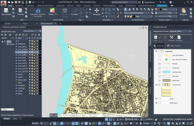

A Megjelenítéskezelő fóliái különböznek a Fóliatulajdonság-kezelőben megjelenő klasszikus „AutoCAD fóliáktól”. Az AutoCAD-felhasználók számára nem jelennek meg a Megjelenítéskezelő fóliái, kivéve, ha az AutoCAD Map 3D eszközkészlet programot használják. Különböző technikákkal stilizálhatja a két különböző fóliatípust.
Ez a térkép (a bal oldalon) AutoCAD fóliákat és (a jobb oldalon) Megjelenítéskezelő fóliákat is tartalmaz.
