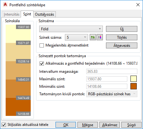

    Megjegyzés: Az Intenzitás, a Magasság és az Osztályozás esetében a stilizálás a Pontfelhő színtérképe párbeszédpanelben kiosztott színsémák alapján történik. Ha a szükséges adatok nem léteznek a pontfelhőben, az opció ki van szürkítve a stilizálás legördülő menüben.

Az intenzitás, a szintmagasság és osztályozás stilizálások színezései a hozzárendelt színsémákon alapulnak. Az egyes stilizálásokhoz eltérő színsémákat rendelhet hozzá.
Színséma testreszabása
Az intenzitás és szintmagasság stilizálások esetében szerkesztheti egy színséma színsávját vagy átmenetskáláját, és megváltoztathatja a minimum/maximum tartományértékeket, amelyekre a színskála érvényes. Az osztályozás stilizálás esetében a megjelenítendő színeket az egyes osztályozási kategóriákhoz rendelheti.
Az intenzitás és a szintmagasság stilizálások színsémájának testreszabása
  1. A Megjelenítéskezelőben kattintson jobb gombbal a stilizálni kívánt pontfelhőfóliára, majd jelölje ki a Stílus beállítása elemet.
  2. A Pontfelhő színtérképe párbeszédpanelben kattintson az Intenzitás vagy a Magasság lapra.
