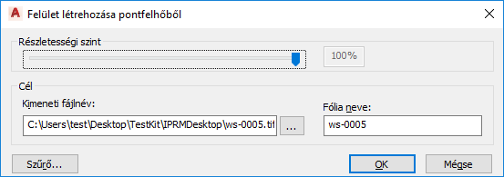

  1. A parancssorba gépelje be a MAPCREATEPCSURFACE parancsot.
  2. A rajzban kattintson a pontfelhőadatra. Az objektumok kijelölésének befejezéshez nyomja meg az Enter billentyűt. A Felület létrehozása pontfelhőből párbeszédpanel megjelenik.
  3. A Részletességi szint meghatározásához húzza a mutatót oda, ahol az adott érték megfelel az igényeinek.
  4. A felület létrehozásához használt pontok szűréséhez kattintson a Szűrő gombra. Az Engedélyezett osztályozás kijelölése párbeszédpanel megjelenik.
  5. A párbeszédpanelben jelöljön ki egy vagy több osztályozást a listáról, majd kattintson az OK gombra.
    Megjegyzés: Törölheti egy elem kijelölését, ha újból rákattint.
  6. Ha módosítani szeretné az alapértelmezett fájlnevet, mentési helyet, vagy fóliát, kattintson a kihagyás (...) gombra. A Mentés másként párbeszédpanelben adja meg a kívánt adatokat.
    Megjegyzés: A fólia neve nem tartalmazhat pontot (.).
  7. Kattintson az OK gombra. Az AutoCAD Map 3D eszközkészlet elkezdi létrehozni a felületet.
  8. Ha az AutoCAD Map 3D eszközkészlet létrehozta a felületet, hozzáadja azt a térképhez, illetve egy raszterfóliát a Megjelenítéskezelőhöz, valamint létrehoz egy raszterkapcsolatot az Adatkapcsolat elemben.
