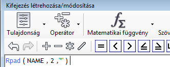

Szöveges kifejezés létrehozása
Ha például három csillag karakterrel tölti ki egy szöveges karakterlánc jobb oldalát, a kifejezés a következőre fog hasonlítani:
A szöveges kifejezésekben a tulajdonságok zárójelben vannak megadva, mögöttük pedig az argumentumok állnak aposztrófok között.
Ha egy szöveges karakterláncot vegyes írásmódúról csupa kisbetűre kíván átalakítani, a kifejezés a következőhöz hasonlóan fog megjelenni:
Lower (TERMÉK_NEVE)
