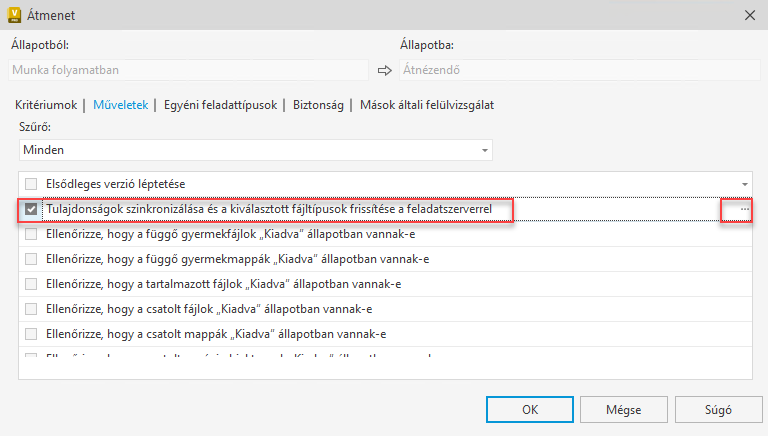

    A következő öt lehetőség áll rendelkezésre az Átmenet párbeszédpanelen: Kritériumok, Műveletek, Egyéni feladattípusok, Biztonság és Mások általi felülvizsgálat.
  6. Válassza ki a Műveletek lapot.
  7. Jelölje be a Tulajdonságok szinkronizálása és a kiválasztott fájltípusok frissítése a Feladatszerver használatával jelölőnégyzetet az Elérhető műveletek listában.
  8. Kattintson a három pont (...) gombra, és válassza ki a fájltípust.
    Megjegyzés: Amikor a listából kiválasztja ezt a lehetőséget, azzal nem jelöli be automatikusan a jelölőnégyzetet. Gondoskodjon róla, hogy a beállítás melletti jelölőnégyzetet is ki legyen jelölve.
  9. Kattintson az OK gombra a módosítások mentéséhez.
