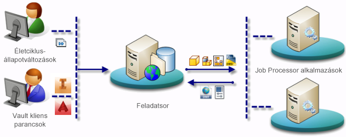

A feladatszerver alkotóelemei
A feladatszerver két részegységből áll:
  1. Feladatsor – A kliensek (Inventor, AutoCAD, Vault, Autoloader) által beadott, feldolgozásra váró munkák listája vagy sora. Ezt a sort a Vault-szerver tárolja és kezeli.
  2. Job Processor – Egy különálló alkalmazás, amely lefoglalja a sorban álló munkákat, és lehúzza azokat a feladatszerverről feldolgozásra. Mivel a Job Processor a Vault klienssel együtt települ, az Autodesk Vault Professional alkalmazással rendelkező bármely munkaállomás használható a feladatok feldolgozására.

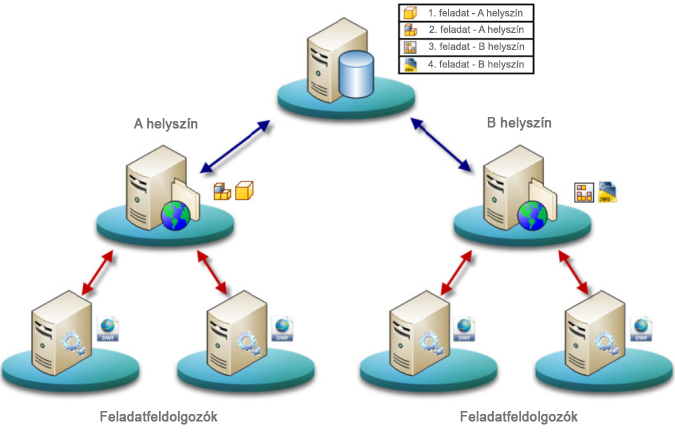

Többhelyes támogatás a feladatszerverhez
A Feladatszerver támogatja a többhelyes környezeteket egy adott szerverre bejelentkezéssel és csak az adott szerverhez hozzárendelt feladatok feldolgozásával. Az alábbi ábrán bármely B helyre bejelentkező Job Processor kizárólag a B helyen lévő feladatokat dolgozza fel. Ugyanez történik az A helyszín Job Processor alkalmazásaival.
