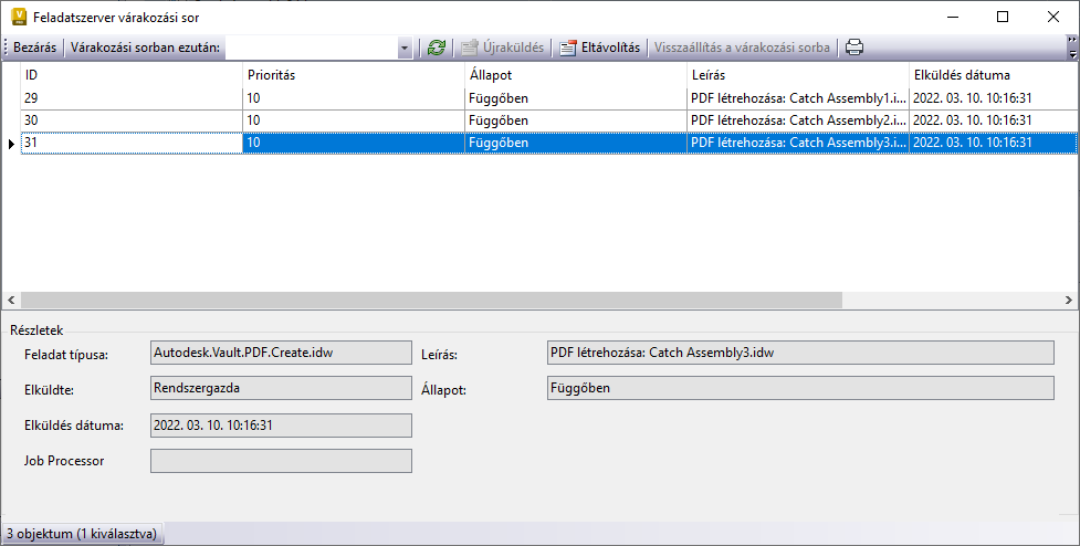

A Feladatszerver várakozási sora párbeszédpanel ismertetése
A Feladatszerver várakozási sora párbeszédpanel lehetővé teszi a sorban álló vagy közzétételre kijelölt feladatok kezelését. Ezen a párbeszédpanelen kézzel nyomtathat feladatokat, újraküldheti a felfüggesztett feladatokat, áttekintheti az egyes feladatok részleteit és testre szabhatja a feladatsorral kapcsolatos információk megjelenítését.
Megjegyzés: A Feladatszerver várakozási sor párbeszédpanel nemmodális. Ez azt jelenti, hogy megnyitása közben más parancsokat és műveleteket is végrehajthat. Szükség esetén kis méretűvé tehető vagy arrébb helyezhető.
Feladatszerver várakozási sorának részletei

Feladat típusa
A feladattípus, melyet átadtak feldolgozásra. A látványtervfeladatok megjelenítése Autodesk.Vault.DWF.Create formátumban, ahol a fájlkiterjesztés: .
Elküldte:
A feladatot a várakozási sorba küldő felhasználó nevének megjelenítése.
Elküldés dátuma
A feladat várakozási sorba való küldési dátumának és idejének megjelenítése.
Job Processor
Azon számítógép nevének megjelenítése, amely kivette a feladatot a feldolgozási sorból.
Leírás
További információkat jelenít meg a várakozási sorban álló feladatról. Ez a mező megjeleníti a DWF létrehozása: fájlnév elemet is.
Állapot
Annak megjelenítése, hogy a munka állapota Függőben, Feldolgozás alatt vagy Hiba.
Eredmények
Az információk csak akkor jelennek meg, ha a feladat Hiba állapotban van.
