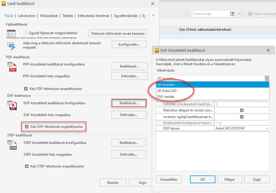

  1. Kattintson az Eszközök > Felügyelet > Vault beállítások lehetőségre.
  2. A DXF-beállítások között kattintson a Beállítások gombra a DXF-közzétételi beállítások párbeszédpanelének elindításához, és konfigurálja a DXF-közzétételi beállításokat.
  3. Válasszon ki egy alkalmazást, és jelölje be a kívánt beállításokat.
Jelölje be a Kézi DXF-létrehozás engedélyezése jelölőnégyzetet, hogy anélkül is létrehozhasson DXF-fájlokat, hogy végig kellene léptetnie a rajzfájlok életciklus-állapotának változásain. Mostantól az eszköztáron, a helyi menüben és a Műveletek menüben is elérhető a DXF létrehozása parancs.
A következő táblázatok ismertetik a DXF-közzétételi beállítások párbeszédpanel elemeit az AutoCAD- és Inventor-közzétételeknél.
