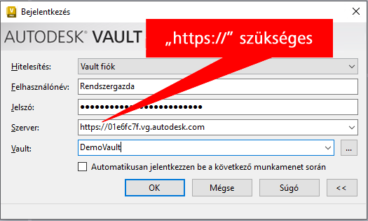

Csatlakozás egy átjáróhoz
Az átjáróba való bejelentkezés ugyanazon eljárást követi, mint a Vault tárba való bejelentkezés: közvetlen szerverkapcsolaton keresztül. A Szerver mező a szerver neve helyett HTTPS URL-t fogad az átjáróhoz (ez az átjáró állomásneve, amely akkor jelenik meg, amikor egy rendszergazda átjárót kezel). A Vault-kliensek nem tudnak az átjáróhoz csatlakozni, ha a https:// nem szerepel az URL-ben.
A Vault Client „Bejelentkezés” ablakának képe, amelyen a „https:// kötelező” felirat a Szerver mezőre mutat.
